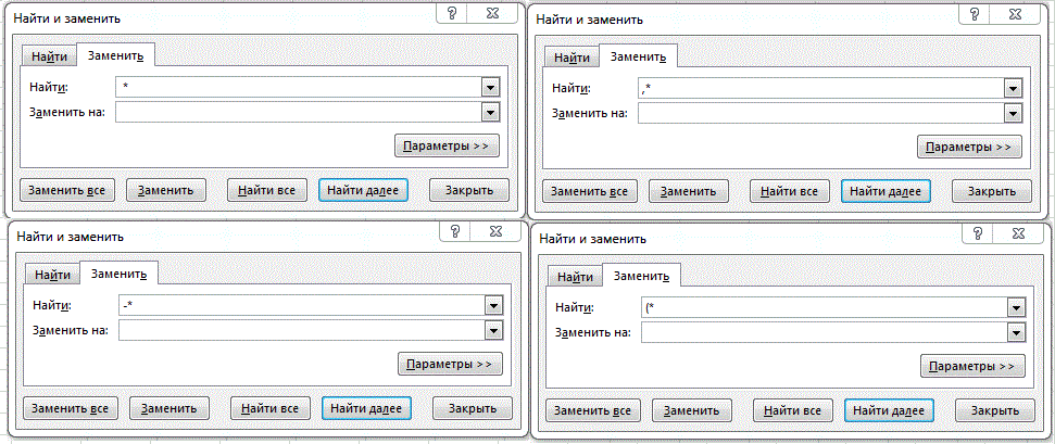

Nic70y
Дата: Четверг, 29.03.2018, 16:11 |
Сообщений: 9281
2502
Сообщение отредактировал Nic70y - Четверг, 29.03.2018, 16:12
Сообщение Автор - Nic70y Дата добавления - 29.03.2018 в 16:11
