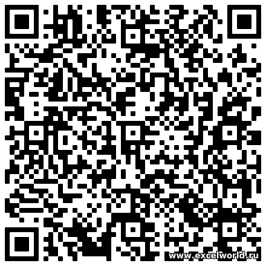

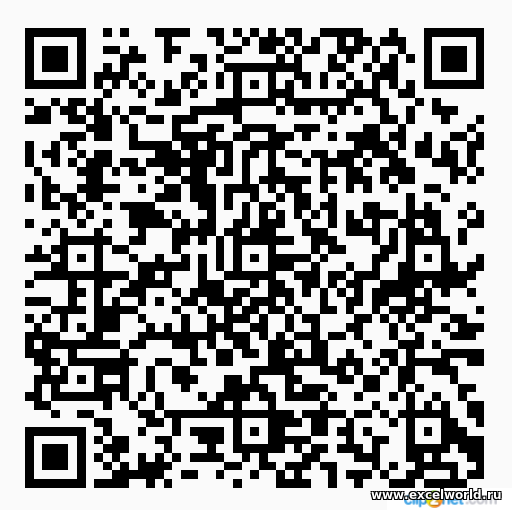

Имею базу вида qr1.xlsx. Ориентировочно на 65 тыс. записей. Данная база крепится к программе которая генерирует из каждой записи QR код и печатает его.
Если в базе цифры или латиница то проблем нет. Как дело доходит до кириллицы всё рушится. Получаю иероглифы.
Подумал что может дело в программе, но нет, она работает нормально с кириллицей.
Попробовал макросы для генерации qr кодов в самом excel результат снова иероглифы. Да и по правде говоря боюсь запускать такой макрос для 65 тыс записей.
Как видно в файле qr.xlsm qr код генерируется но при считывании получаю иероглифы вместо кириллицы.
Пробовал разные кодировки и разные форматы файла и ничего. Более того задача стоит кириллицу закодировать в UTF-8.
Онлайн генераторы справляются с этим абсолютно без проблем, как видно из картинки qrgen.png
А вот генерируя в самом excel или в программе которая получает данные из excel получаю qr2.png

Как можно избавиться от иероглифов? Как правильно кодировать текст чтоб всё было читабельно?
Спасибо!

В файле с макросом разобрался указав codepage=65001
но дальше не продвинулся
