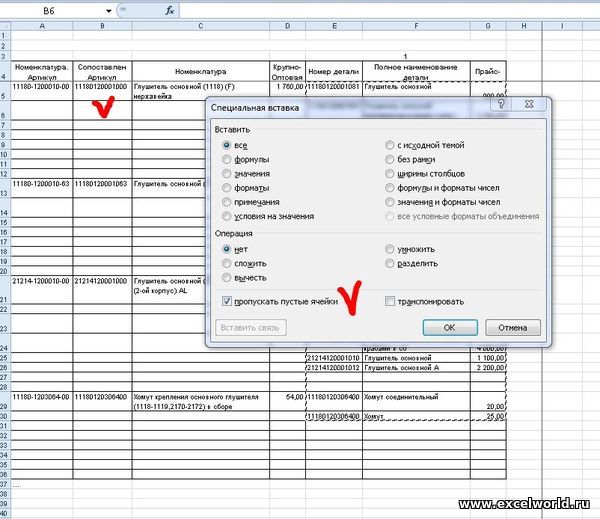

Добрый день! Подскажите как перенести данные из столбцов E:G, по соответствующему артикулу. Нужно перенести данные по трем столбцам (артикул, наименование, цена) под аналогичные строки по каждому сопоставленному артикулу. В примере есть и лист Исходник и лист Результат как в итоге должно получится. Это маленькая часть всех данных, поэтому вручную не вариант.

Добрый день.
согласно Вашего результата, как раз вариант
Выделяем - копируем - Спецвставка - галку на пропускать пустые ячейки

неужели все так просто?? я макросы ищу для этого...
буду пробовать, надеюсь ничего не собьется при большом объеме данных.
