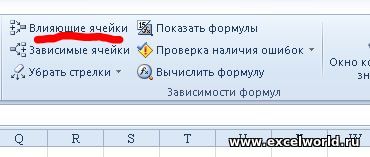

sboy Дата: Вторник, 17.04.2018, 11:40 | Сообщение № 4
Сообщений: 2566
Репутация: 724 ±
без макроса есть штатный инструмент "Влияющие ячейки" на вкладке Формулы, но он не красит, а показывает стрелочками
