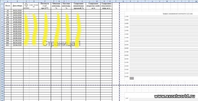

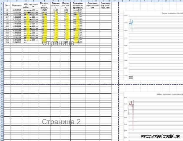

badiv Дата: Суббота, 21.04.2018, 12:53 | Сообщение № 3
Сообщений: 12
Pelena, значения только даты стал переносить, а остальные данные перестал распределять
вложил скрин
К сообщению приложен файл: 9369461.jpg (70.5 Kb) · 9570554.jpg (45.5 Kb)
СообщениеPelena, значения только даты стал переносить, а остальные данные перестал распределять
вложил скрин
Автор - badiv
