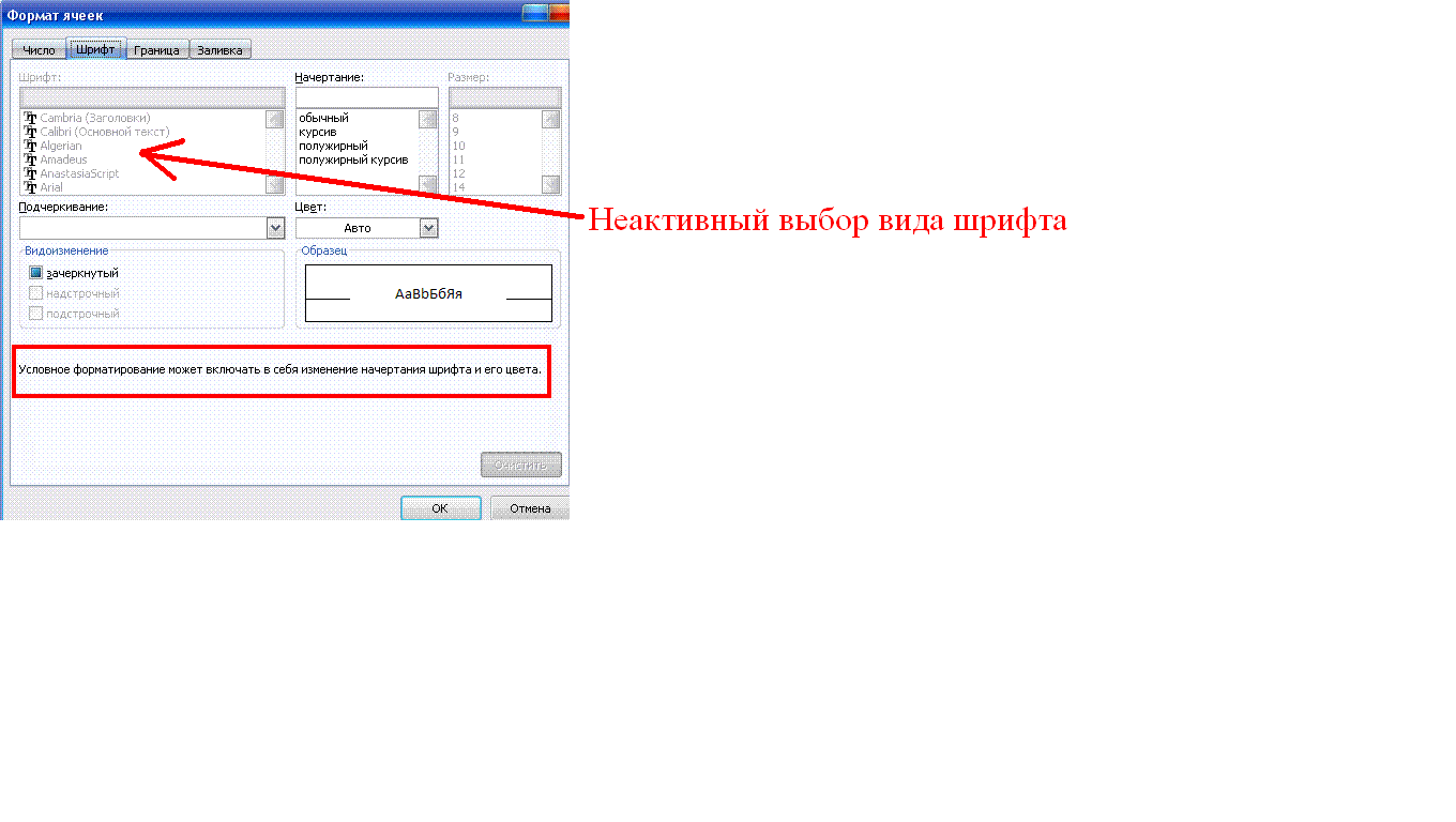

Если Условным форматированием нельзя сделать вид шрифта, то как Условным форматированием сделать «Начертание» – обычный, курсив, полужирный, полужирный курсив и цвет в моём примере.

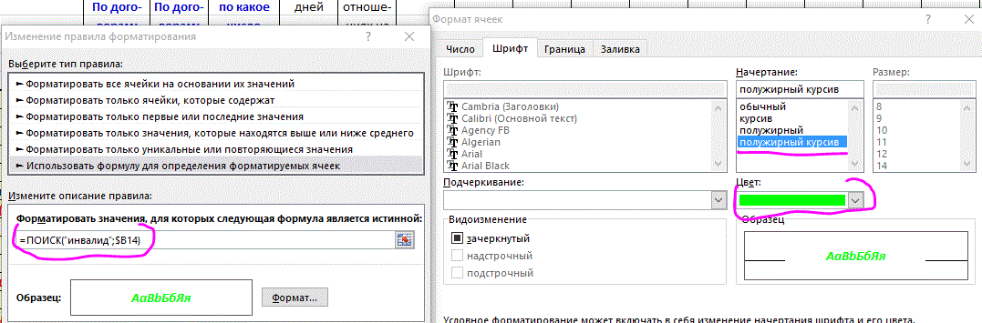

Сделал Вам для первого варианта инвалидов зелеными полужирными курсивами (для второго аналогично)
формула такая
=ПОИСК("инвалид";$B14)

СообщениеВид шрифта действительно УФ не делается
формула такая

Цитата Никанор, 24.04.2018 в 11:44, в сообщении № 3 ()
Условным форматированием тоже нельзя изменить
Я специально картинку приложил. Там есть активные поля, а есть неактивные. Неактивные менять без макросов не получится.
Зачем такая картинка в УФ сделана - это можно, это нельзя - думаю, что дело в том, что это просто разработчикам было лень менять вид вкладки "Шрифт" Формата ячеек. Да и задел на будущее оставить - вдруг когда-нибудь, лет через 30-40 ...
