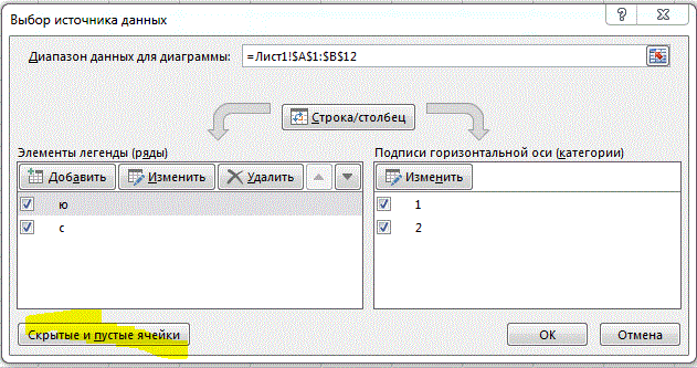

Добрый вечер.
Подскажите, при создании диаграммы на основании таблицы, можно ли как-то сделать так, чтобы при установке фильтра в таблице по какому-либо параметру, диаграмма не менялась, а оставалась в первозданном виде?
Или это невозможно?

Nic70y Дата: Четверг, 26.04.2018, 21:44 | Сообщение № 2
Сообщений: 9219
Репутация: 2477 ±
К сообщению приложен файл: 3404117.gif (45.5 Kb)
