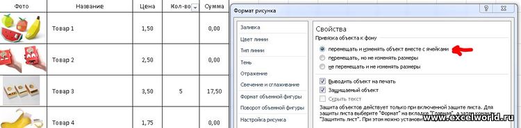

sboy Дата: Четверг, 10.05.2018, 11:09 | Сообщение № 2
Сообщений: 2566
Репутация: 724 ±
Добрый день.
у картинок должно быть установлено свойство "перемещать и изменять вместе с ячейкой"
К сообщению приложен файл: 0097276.jpg (35.6 Kb)

_Boroda_ Дата: Четверг, 10.05.2018, 11:11 | Сообщение № 3
Сообщений: 17015
Жмите F5 - выделить - объекты (выделятся все объекты на листе) - Контрл 1 (или правой мышой на картинке - формат рисунка) и поставьте в свойствах "Перемещать и удалять вместе с ячейками"
Но только картинки должны быть строго внутри своей ячейки, не вылезать за края
К сообщению приложен файл: 9130956_1.xlsx (97.3 Kb)
СообщениеЖмите F5 - выделить - объекты (выделятся все объекты на листе) - Контрл 1 (или правой мышой на картинке - формат рисунка) и поставьте в свойствах "Перемещать и удалять вместе с ячейками"
