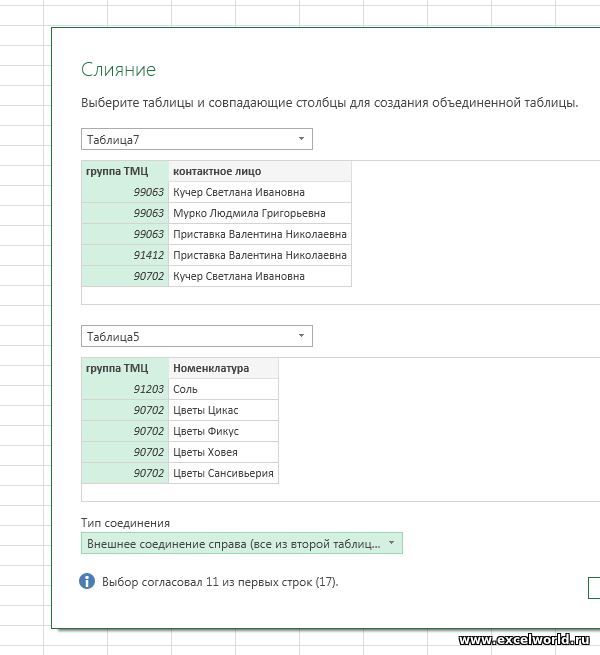

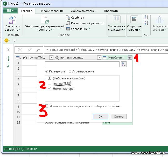

sboy Дата: Четверг, 10.05.2018, 17:34 | Сообщение № 5
Сообщений: 2566
Репутация: 724 ±
Вам нужно не полное соединение двух таблиц.
В конкретном случае внешнее справа
[p.s.]и не обязательно таблицы еще раз выгружать в книгу, достаточно сохранить их как подключение
К сообщению приложен файл: 9783780.jpg (49.1 Kb) · 7687479.jpg (64.2 Kb)
Яндекс: 410016850021169
СообщениеВам нужно не полное соединение двух таблиц.

sboy Дата: Четверг, 10.05.2018, 17:36 | Сообщение № 6
Сообщений: 2566
Репутация: 724 ±
вот так должно быть
К сообщению приложен файл: 3623327.xlsx (25.0 Kb)
Сообщениевот так должно быть
Автор - sboy
