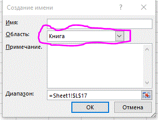

Кроме имен, надо ещё имя файла прописывать
Лен, не обязательно. Если имена в области книги, то да, а вот если имена сделать в области листа, то просто пишем [vba][/vba]
Лен, не обязательно. Если имена в области книги, то да, а вот если имена сделать в области листа, то просто пишем [vba][/vba]_Boroda_
Сообщение Кроме имен, надо ещё имя файла прописывать
Лен, не обязательно. Если имена в области книги, то да, а вот если имена сделать в области листа, то просто пишем [vba][/vba]Автор - _Boroda_ Дата добавления - 14.05.2018 в 12:53
