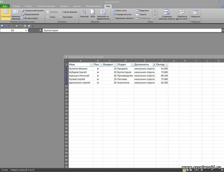

Всем привет. Подскажите, плиз, кто знает что можно сделать, открыл для себя опцию "Представление" во вкладке Вид, так вот при ее использовании, когда нажимаешь Применить окно с книгой сворачивается, не полностью, а на половину экрана, приходится раскрывать его постоянно. Что можно сделать чтобы оно так не глючило?

Судя по всему, Вы сохранили это представление как раз тогда, когда у Вас было полусвернуто окно книги. Сотрите то представление и (при нормальном виде окна) сделайте новое
