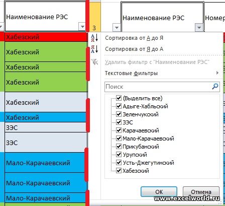

borus Дата: Четверг, 07.06.2018, 09:59 | Сообщение № 3
Сообщений: 43
2007
Спасибо. Ни то, ни другое.
Вот как это выглядит у меня. На картинке слева показано состояние до нажатия на заголовок фильтра, а справа - после. В выпадающем списке нет ни слова о цвете

borus Дата: Четверг, 07.06.2018, 11:05 | Сообщение № 5
Сообщений: 43
2007
Что я выяснил: если файл в режиме совместного доступа нескольких пользователей, то фильтр по цвету не предлагается. Можно ли при совместном доступе иметь фильтр по цвету? Файл(в режиме совместного доступа) приложил

_Boroda_ Дата: Четверг, 07.06.2018, 11:09 | Сообщение № 6
Сообщений: 17001
Репутация: 6667 ±
Не, нельзя.
Вот, читайте Дополнительные сведения здесь https://support.office.com/ru-ru....a628534
Там есть пункт "Сортировка и фильтрация по формату" в Неподдерживаемых действиях
По какому принципу у Вас раскраска? Можно в отдельном столбце по этому же принципу писать, например, числа 1-2-3-... или обозначения какие-то и по этому столбцу потом фильтровать
СообщениеНе, нельзя.

borus Дата: Четверг, 07.06.2018, 11:26 | Сообщение № 7
Сообщений: 43
2007
Спасибо. Раскраска по принципу ответственного за строку. Да, можно выйти таким образом из ситуации
