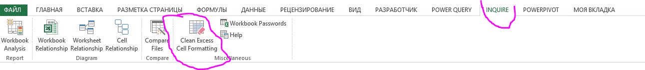

2. Есть надстройка Inquire (подключить можно Разработчик - Надстройки COM или Файл - Параметры - Надстройки - в Управлении выбрать Надстройки COM - Перейти). Там есть специальная кнопочка (топните мышой на рисунок для увеличения)
К сообщению приложен файл: 3373760.gif (12.9 Kb)

Надстройка не помогает.
Запускаю ее, и появляется окошко с сообщением: "The default row height of sheet (имя листа) is 0. It will not be possible to clean this sheet"
