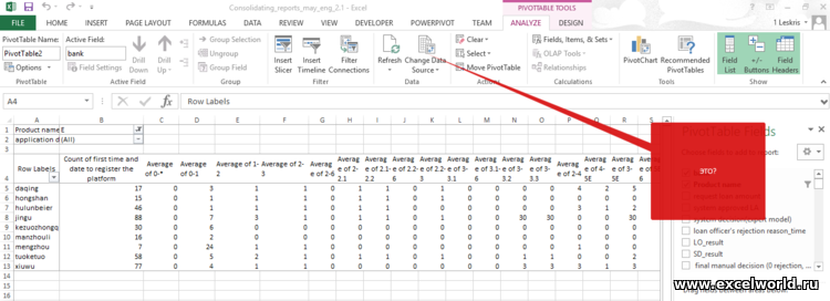

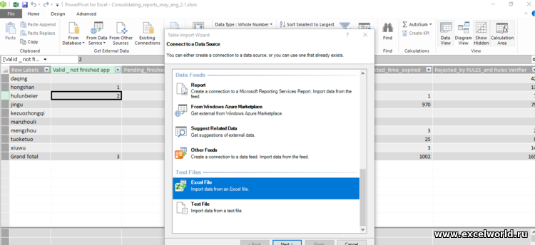

leskris Дата: Среда, 13.06.2018, 10:40 | Сообщение № 5
Сообщений: 90
Excel 2016 (Office 365)
1-ый это?? или это https://clip2net.com/s/3UN06Zo
Ни там, ни там не нашел, как подключить таблицу к файлу на сервере? где вбивать адрес (путь) сервера?
Пытаюсь уйти от рассылки отчетов по почте, и при этом не хочу использовать сторонние BI tools программы, так как для текущих задач, средства ексель вполне справляются.
К сообщению приложен файл: 3951356.png (98.1 Kb) · 3142635.png (119.1 Kb)

_Boroda_ Дата: Среда, 13.06.2018, 11:14 | Сообщение № 6
Сообщений: 17015
Картинки нужно сюда класть. Через полгода кто-нибудь с таким же вопросом придет, а Ваших картинок уже нет...

_Boroda_ Дата: Среда, 13.06.2018, 12:37 | Сообщение № 8
Сообщений: 17015
Конечно вторая, Вы ж в вопросе про сводные говорили, а не про Пивот.

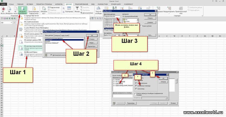

SLAVICK Дата: Среда, 13.06.2018, 12:58 | Сообщение № 9
Сообщений: 2290
Репутация: 766 ±
Пошагово
К сообщению приложен файл: 4028498.jpg (57.3 Kb)
СообщениеПошагово

leskris Дата: Среда, 13.06.2018, 13:02 | Сообщение № 10
Сообщений: 90
так разобрался, спасибо, у меня оно было заблокировано просто, потому, что я не установил подключение в DATA.
Сообщениетак разобрался, спасибо, у меня оно было заблокировано просто, потому, что я не установил подключение в DATA.
