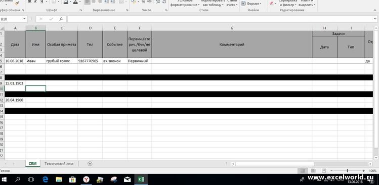

nikosteel Дата: Среда, 13.06.2018, 13:12 | Сообщение № 8
Сообщений: 30
китин, Ваша таблица отличная, то что надо. Хотелось бы добавить в нее.
1. Изменения, которые вы уже внесли (сдвигание черной линии при заполнении данных над ней) должно иметь обратную силу, т.е если я удаляю заполненные данные, то она должна подниматься вверх
2. Еще нужно сделать следующее: если я ввожу данные под черной линией, то под этими введенными данными должна быть одна пустая строка, а ниже нее опять проводиться черная линия (нередактируемая).

Сообщениекитин, Ваша таблица отличная, то что надо. Хотелось бы добавить в нее.
фото для примера
Автор - nikosteel
Дата добавления - 13.06.2018 в 13:12

StoTisteg Дата: Среда, 13.06.2018, 15:09 | Сообщение № 13
Сообщений: 1161
Репутация: 103 ±
Так?
   If Target.Offset(1).Interior.ThemeColor = xlThemeColorLight1 Then
      Rows(Target.Row + 1).Insert Shift:=xlDown, CopyOrigin:=xlFormatFromLeftOrAbove
   If Target.Offset(-1).Interior.ThemeColor = xlThemeColorLight1 Then Rows(Target.Row + 2).Interior.ThemeColor = xlThemeColorLight1
К сообщению приложен файл: 1943112.xlsm (18.1 Kb)
