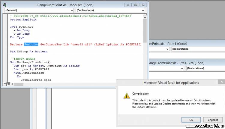

RAN
Дата: Вторник, 26.02.2013, 18:38 |
Сыскал слежение за зверьком на листе от ZVI. Ссылка на исходную тему - в файле.
Сыскал слежение за зверьком на листе от ZVI. Ссылка на исходную тему - в файле. RAN
Сообщение Сыскал слежение за зверьком на листе от ZVI. Ссылка на исходную тему - в файле. Автор - RAN Дата добавления - 26.02.2013 в 18:38
nifra
Дата: Вторник, 26.02.2013, 21:18 |
Сообщений: 162
RAN, у меня стоит windwows 8 x64. и office 2013 x64 не будет работать чтоли?
RAN, у меня стоит windwows 8 x64. и office 2013 x64 не будет работать чтоли? nifra
Сообщение отредактировал nifra - Вторник, 26.02.2013, 21:20
Сообщение RAN, у меня стоит windwows 8 x64. и office 2013 x64 не будет работать чтоли? Автор - nifra Дата добавления - 26.02.2013 в 21:18
