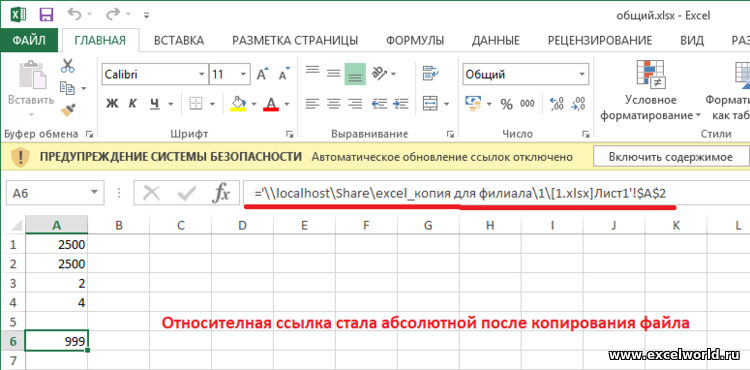

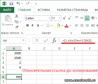

На файл-сервер выложена папка с excel файлами. В файлах ячейки ссылаются на ячейки в других файлах. Копирую всю папку в другое место на файл-сервере и не всегда все ссылки переносятся, иногда остаются ссылки на исходное местоположение. Никакой закономерности выявить не могу.
Напишу по подробнее на примере.
1 Создал папку "Excel",
2 создал файл "Общий",
3 добавил в него ссылки,
4 скопировал папку и назвал её "Excel_копия для филиала",
5 в файле "Общий", который лежит уже в новой папке "Excel_копия для филиала" ссылки поменялись сами автоматически (причем относительные стали абсолютными, относительную делал так: в ячейке писал "=" и кликал на ячейку "соседнего" файла. Это так делается?), но иногда там может остаться ссылка, которая ссылается по старому пути.
Почему ссылки могут не изменяться на новое местоположение? Как сделать так, чтобы всё корректно переносилось? Таких файлов более тридцати и их нужно часто копировать.
К сообщению приложен файл: 7406754.png (26.1 Kb) · 3689933.png (85.5 Kb)

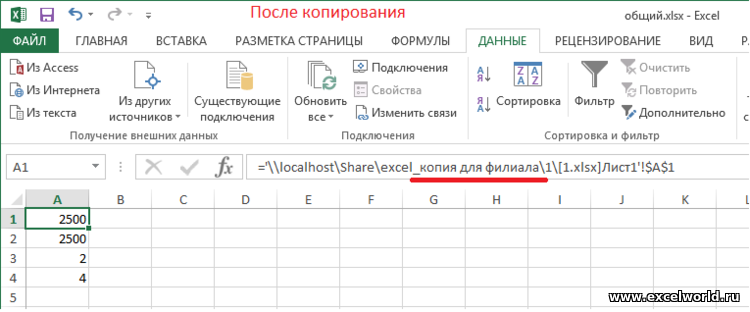

kolmar88 Дата: Пятница, 15.06.2018, 06:52 | Сообщение № 2
Сообщений: 4
Ещё скрины
К сообщению приложен файл: 2898451.png (22.8 Kb) · 5684978.png (103.7 Kb)
СообщениеЕщё скрины
