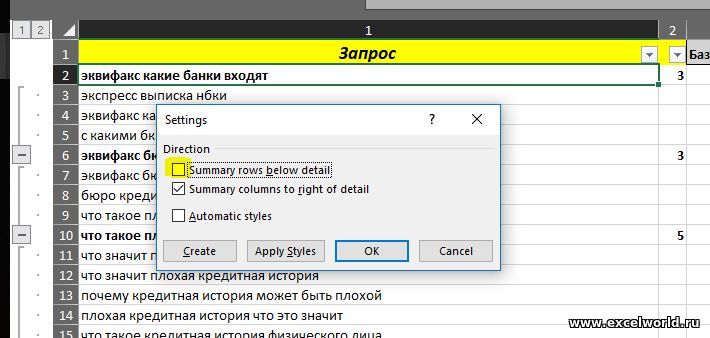

boa Дата: Вторник, 19.06.2018, 15:48 | Сообщение № 6
Сообщений: 563
Репутация: 167 ±
RedDeni, сортировка внутри группы вам была дана в Сообщение № 3
а группы excel и сам сортирует (у меня excel2016 на других версиях не проверял), но что бы группы правильно сортировались в вашем файле надо изменить размещение итоговой строки в структуре группировки(см.влож.)
для удобства дописал еще один макросик и подредактировал прошлые(добавил универсальности)

К сообщению приложен файл: 6728604.xlsb (70.3 Kb) · 5911691.jpg (53.9 Kb)
