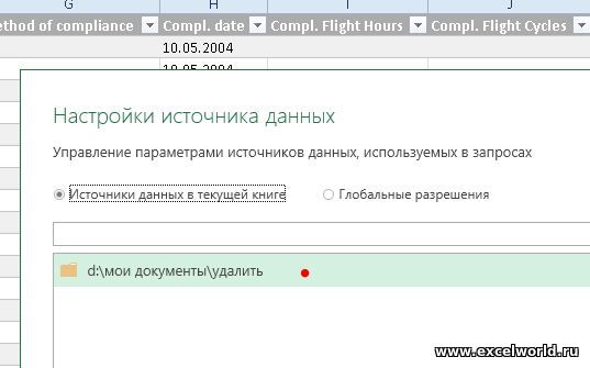

можно с помощью Power Query сделать. поместите оба файла в отдельную папку и измените путь для запроса
