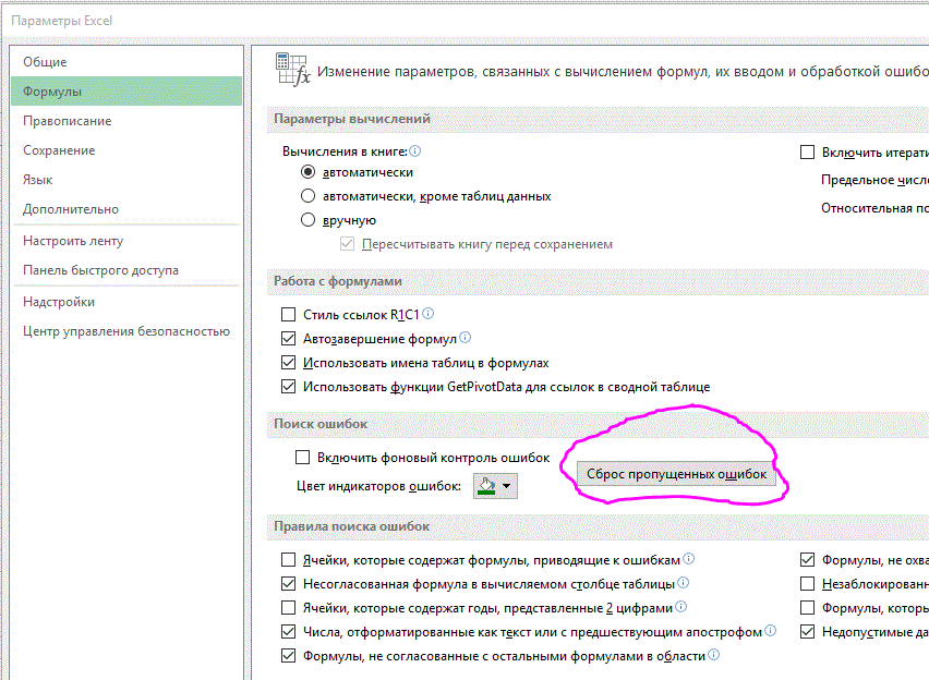

Во, кажись нашел - Нужно не галки ставить в пропуске ошибок, а нажать кнопку "Сброс пропущенных ошибок"
Файл - Параметры - Формулы
Странный какой-то диапазон пропуска ошибок (sqref="A1:D4" в последнем файле), почему не все строки таблицы включены?
Ага. Непонятность какая-то
К сообщению приложен файл: 8548870.gif (57.9 Kb) · 3475251_5.xlsx (9.8 Kb)

Excel 2010, 2016
Пробовал. Не помогает
Я имела в виду, не в экселе, а в программе, которая выгружает файл))
Странный какой-то диапазон пропуска ошибок (sqref="A1:D4" в последнем файле), почему не все строки таблицы включены? %)

Автор - C_sanches
Дата добавления - 23.08.2018 в 16:20
