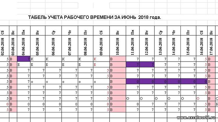

Coraline Дата: Четверг, 26.07.2018, 12:28 | Сообщение № 33
Сообщений: 98
Извините меня пож-та за вопрос такого характера, почему фиолетовым цветом выделяются не те границы сравниваемого диапазона???
К сообщению приложен файл: 1572496-1.xlsx (53.2 Kb)
СообщениеИзвините меня пож-та за вопрос такого характера, почему фиолетовым цветом выделяются не те границы сравниваемого диапазона???
Автор - Coraline
Дата добавления - 26.07.2018 в 12:28

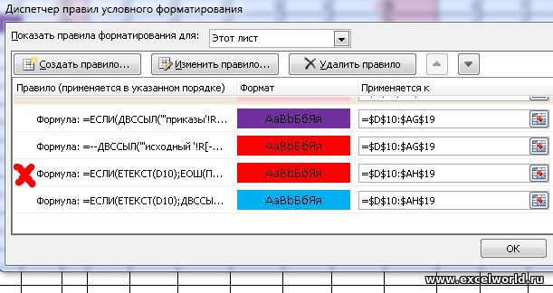

sboy Дата: Четверг, 26.07.2018, 14:33 | Сообщение № 36
Сообщений: 2566
Репутация: 724 ±
И я не понял, что не так (не) выделяется
К сообщению приложен файл: 9974225.jpg (73.8 Kb)
Яндекс: 410016850021169
СообщениеИ я не понял, что не так (не) выделяется
Автор - sboy

sboy Дата: Пятница, 27.07.2018, 11:39 | Сообщение № 39
Сообщений: 2566
Репутация: 724 ±
можно так
=ЕСЛИ(ЕТЕКСТ(D10);ДВССЫЛ("'исходный '!RC";)<>ДВССЫЛ("'приказы'!RC[8]";))
и тогда можно удалить правило проверки букв, т.к. если на все буквенные значения будут приказы, то "неправильных" букв там быть не может
К сообщению приложен файл: 4560135.xlsx (56.3 Kb) · 8010474.jpg (51.7 Kb)
Сообщениеможно так
Автор - sboy
Дата добавления - 27.07.2018 в 11:39
