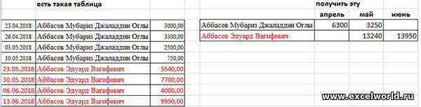

Добрый день, бъюсь несколько часов не получается таблица, теперь вбиваю в ручную. Высылаю скрин. Всем Спасибо

Цитата Benidorm, 25.07.2018 в 18:47, в сообщении № 1 ( писал(а)):
Высылаю скрин
вот этого не надо,
приложите файл-excel, в нем и нарисуем формулу (наверное)

Benidorm Дата: Среда, 25.07.2018, 20:20 | Сообщение № 5
Сообщений: 4
извините, место скрина вылаживаю экселевский файл, у меня в сводной только получаеться убрать дубль фамилии и суммы слаживает общую, по месяцам не могу сделать. всем спасибо

Pelena Дата: Среда, 25.07.2018, 20:31 | Сообщение № 6
Сообщений: 19517
Репутация: 4632 ±
У Вас в таблице даты в текстовом формате. Выделите столбец с датами -- Ctrl+h -- найти . (точку) -- Заменить на . (точку) -- Заменить все.
Теперь можно строить сводную: в строки кидаем ФИО, в столбцы - Дата, в Значения - Сумма.
Затем по датам правой кнопкой мыши -- Группировать -- Месяцы -- ОК
