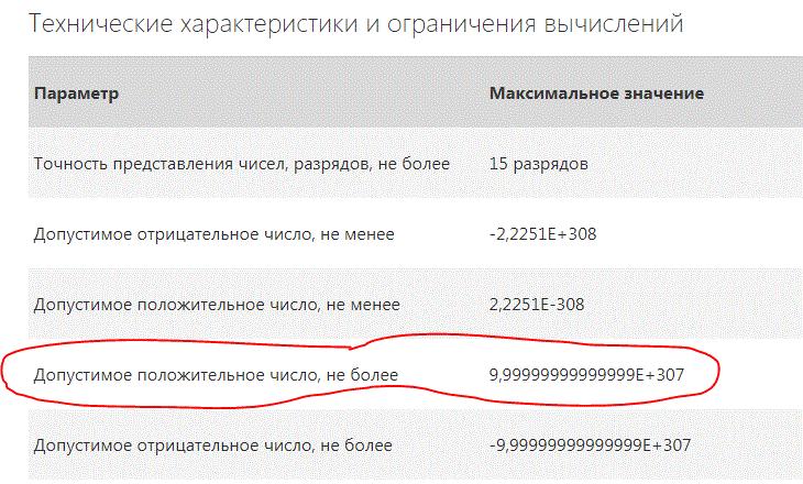

Nic70y Дата: Понедельник, 30.07.2018, 15:27 | Сообщение № 7
Сообщений: 9234
Репутация: 2484 ±
9E+307
это не строки, это очень большое число
https://support.office.com/ru-ru....56771c3
это так на всякий случай
К сообщению приложен файл: 7895243.gif (72.9 Kb)

9E+307
