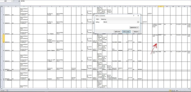

Добрый день. Возник вопрос, а возможно ли как-нибудь изменить формат рамки (например сделать красной и толстой), которой обводится ячейка при поиске значений.

Ячейка в любом файле Excel, в котором стандартным способом (Ctrl+F) ищем абсолютно любые данные нужные человеку рамка на картинке стрелкой показана. Просто попадаются файлы в которых, в одной строке данные схожи и на экране в скопище цифр найденную ячейку пользователи не сразу видят. Вот и хотелось узнать можно как-то ее изменить.

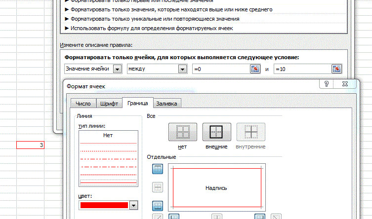

Думаю, что никак, по сути Вы хотите изменить стандартную рамку выделения ячейки. Может, использовать что-то типа координатного выделения

четвертый способ подошел.
