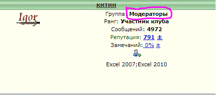

_Boroda_ Дата: Четверг, 30.08.2018, 10:44 | Сообщение № 11
Сообщений: 16675
Репутация: 6481 ±
а с чем?
К сообщению приложен файл: 9701338.gif (14.9 Kb)
а с чем?
Дата добавления - 30.08.2018 в 10:44
