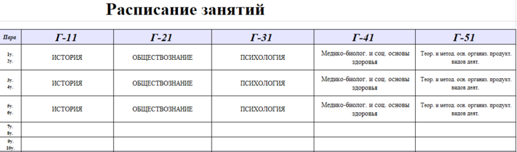

Добрый день! Расписание занятий.
Чтобы постоянно не удалять строки 7\8 уроки и 9\10 уроки нужно что то такое: Если все 5 ячеек пустые - эта строка полностью не выводится на печать (экономия места, много групп)
То есть, если как на скриншоте - на печать не должны попасть строки с 7\8 и 9\10 уроками. Если в одной из ячеек есть какие-либо данные, соответственно строка должна остаться и вывестись на печать.
Как это можно реализовать? В какую сторону копать?
К сообщению приложен файл: 5060167.png (56.4 Kb)
Автофильтр
И(ЕПУСТО())
Workbook_BeforePrint
Сообщение отредактировал krosav4ig - Суббота, 08.09.2018, 21:41
Автофильтр
И(ЕПУСТО())
