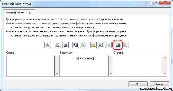

Pelena Дата: Понедельник, 04.03.2013, 14:10 | Сообщение № 5
Сообщений: 19639
Цитата (andron359)
мне нужно вставить рисунок - логотип
Без разницы, только используйте для вставки рисунка специальную кнопку
К сообщению приложен файл: 9625838.jpg (47.6 Kb)

andron359 Дата: Понедельник, 04.03.2013, 14:13 | Сообщение № 6
Сообщений: 142
Замечаний: 40% ±
Pelena, Спасибо , всё получилось , я делал до этого через предварительный просмотр . Огромное человеческое СПАСИБО

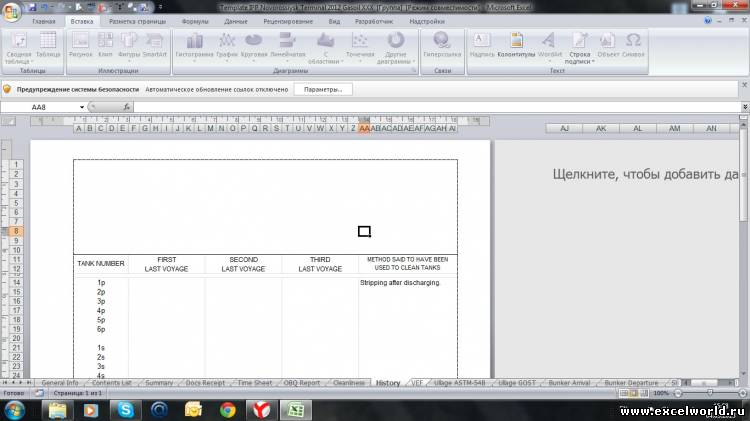

andron359 Дата: Понедельник, 04.03.2013, 16:02 | Сообщение № 7
Сообщений: 142
Замечаний: 40% ±
Что то снова не выходит вставить , при вставке выходит такое окно

alx74 Дата: Понедельник, 04.03.2013, 16:48 | Сообщение № 8
Сообщений: 209
Репутация: 32 ±
Может нарушился порядок действий? Файл-Печать-Параметры страницы-вкладка Колнтитулы-Создать верхний колонтитул- а далее скрин Pelena, жмем кнопочку и выбираем путь к файлу с логотипом.

RAN Дата: Понедельник, 04.03.2013, 16:56 | Сообщение № 9
Может по кнопке "колонтитулы" топнуть попробовать? Глядишь, и вкладка "конструктор" появится.

Матрёна Дата: Понедельник, 04.03.2013, 17:54 | Сообщение № 10
Сообщений: 398
Репутация: 40 ±
Цитата (alx74)
Файл-Печать-Параметры страницы-вкладка Колонтитулы-Создать верхний колонтитул
Файл-Параметры страницы-Колонтитулы-Создать верхний (нижний) колонтитул

andron359 Дата: Понедельник, 04.03.2013, 18:05 | Сообщение № 11
Сообщений: 142
Замечаний: 40% ±
Матрёна, Разобрался , всем СПАСИБО , ещё вопрос , при закрытии книги - жму закрыть - появляется - пустая страница - а потом при повторном нажатии Х закрывается , как сделать что бы сразу закрывалась

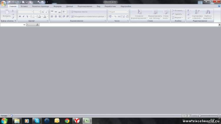

andron359 Дата: Понедельник, 04.03.2013, 18:37 | Сообщение № 13
Сообщений: 142
Замечаний: 40% ±
Матрёна, я не о колонтитулах уже , я про любой другой екселевский файл
К сообщению приложен файл: 4493023.jpg (21.2 Kb)
СообщениеМатрёна, я не о колонтитулах уже , я про любой другой екселевский файл
Автор - andron359
Дата добавления - 04.03.2013 в 18:37
Матрёна Дата: Понедельник, 04.03.2013, 18:57 | Сообщение № 14
Сообщений: 398
Репутация: 40 ±
