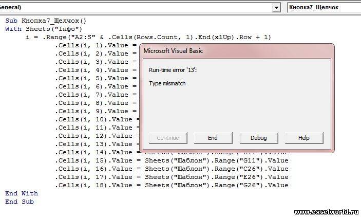

anger47 Дата: Вторник, 05.03.2013, 15:55 | Сообщение № 3
Сообщений: 192
Репутация: 6 ±
Что делать есть ошибка?
К сообщению приложен файл: 3905202.jpg (67.9 Kb)

RAN Дата: Вторник, 05.03.2013, 16:01 | Сообщение № 4
Перемудрил smile
i = .Cells(Rows.Count, 1).End(xlUp).Row + 1
СообщениеПеремудрил smile
Дата добавления - 05.03.2013 в 16:01

anger47 Дата: Вторник, 05.03.2013, 16:03 | Сообщение № 6
Сообщений: 192
Репутация: 6 ±
Цитата (RAN)
Перемудрил smile
исправил все работает
Цитата (RAN)
Перемудрил smile
