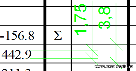

Юрий_Нд Дата: Пятница, 28.09.2018, 19:51 | Сообщение № 3
Сообщений: 441
Репутация: 19 ±
Таблица большая, цифр много. Хотелось бы поместить всё на формате А3, а не на формате А2.
С увеличением размера шрифта, растёт и высота ячеек, хотелось бы, чтобы высота ячеек не росла.
Сейчас, "навскидку" полагаю, что цифра по высоте занимает только половину высоты между горизонтальными линиями. А хотелось бы, чтобы пропорция была примерно 0.8-0.9 высоты ячейки.
А с пропорциональным растяжением таблицы по ширине, думаю, что всё понятно
Вот и все мои "хотелки".
К сообщению приложен файл: 9493810.png (11.2 Kb)
Сообщение отредактировал Юрий_Нд - Пятница, 28.09.2018, 20:32

Юрий_Нд Дата: Суббота, 29.09.2018, 15:17 | Сообщение № 5
Сообщений: 441
Репутация: 19 ±
Высоту цифры можно регулировать изменив шрифт. Допустим, не Колибри, а какой-то другой, методом научного тыка
_Boroda_, простите это из меня "объясняльщик" такой, мягко говоря не очень хороший.
То, что, что Вы предлагаете, мне конечно же очень хорошо известно. Но мой вопрос в другом.
Попытаюсь ещё раз объяснить.
Допустим расстояние между горизонтальными линиями, или высота ячейки Экселя 10 мм
Так вот Excel в этой ячейке рисует цифру высотой только 5 мм. И если я задаю другой размер шрифта, допустим 8 или 9 мм, тогда Excel сразу же корректирует и высоту ячейки, то есть и делает ей равной 16 или 18 мм. И тогда увеличивается общая высота таблицы.
А мне это не нужно.
Мне нужно, чтобы при высоте цифры 8, и даже 9 мм, расстояние между горизонтальными линиями, либо высота ячейки оставалась равной 10 мм. Также посмотрите пожалуйста рисунок по сообщению номер 3.
Сообщение отредактировал Юрий_Нд - Суббота, 29.09.2018, 15:19
А мне это не нужно.
Автор - Юрий_Нд
Дата добавления - 29.09.2018 в 15:17
Nic70y Дата: Суббота, 29.09.2018, 15:23 | Сообщение № 6
Сообщений: 9131
Репутация: 2415 ±
установите высоту строк вручную
Сообщениеустановите высоту строк вручную
Дата добавления - 29.09.2018 в 15:23
Юрий_Нд Дата: Суббота, 29.09.2018, 15:30 | Сообщение № 7
Сообщений: 441
Репутация: 19 ±
Спасибо, мне сейчас тоже пришла в голову "эта идея".
СообщениеСпасибо, мне сейчас тоже пришла в голову "эта идея".
