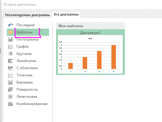

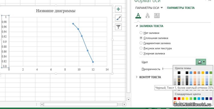

[l]Добрый день! Подскажите, можно ли изменить параметры построения диграмм (шрифт, размер, цвет). У меня в Excel 2013 при построении диграммы шрифт calibri (хотя по умолчанию для книги стоит Times New Roman) и самое главное цвет подписей осей и всего текста серый, который приходится переделывать на черный. Есть ли способ изменить данные параметры.

Можно отформатировать диаграмму как нужно, потом ткнуть в нее правой мышой и добавить ее в шаблон. А затем для новых диаграмм выбирать этот шаблон Еще можно поиграться в "Разметка страницы" - Темы, Шрифты и Цвета

_Boroda_, Да, знаю про это, но пользуюсь разными диграммами и данными и один шаблон на все случаи не всегда корректно работает, а создавать множество шаблонов муторно, если не найдется способ решения проблемы, остановлюсь на шаблонах.

_Boroda_, шрифт изменил, спасибо, но проблема с серым текстом осталась, как бы я не играл с цветовой гаммой темы.

Что-то я тоже со шрифтом не нашел что делать (если без шаблонов)
