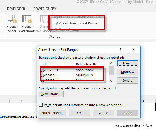

Вы или не вы но разрешили редактировать
вот и причина
К сообщению приложен файл: 4868876.jpg (55.9 Kb)
СообщениеВы или не вы но разрешили редактировать
вот и причина

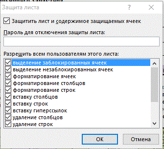

Когда Вы нажимаете "Защитить лист", то у Вас вываливается табличка с кучей галок, которыми можно ркгулировать "можно-нельзя". У Вас в файле ВСЕ эти галки поставлены в положение "можно". Обычно ставят только 2 первых галки
К сообщению приложен файл: 9968155.gif (25.5 Kb)
СообщениеКогда Вы нажимаете "Защитить лист", то у Вас вываливается табличка с кучей галок, которыми можно ркгулировать "можно-нельзя". У Вас в файле ВСЕ эти галки поставлены в положение "можно". Обычно ставят только 2 первых галки
