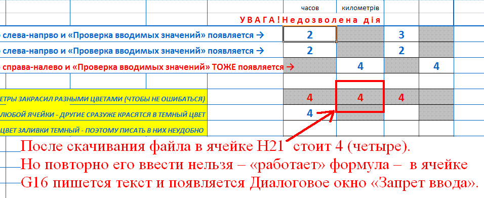

2-ое: После скачивания Вашего файла _7878745_1_1.xlsx(23.5 Kb) в ячейке H21 стоит число 4 (четыре).
Я так понял это для примера – что бы было зрительно видно.
Но повторно его ввести нельзя – «работает» формула – в ячейке G16 пишется текст и появляется Диалоговое окно «Запрет ввода».
Мне просто интересно как Вы изначально ввели число в ячейку H21 если его нельзя туда внести?
Прикрепляю рисунок ниже:

_Boroda_ Дата: Среда, 14.11.2018, 12:52 | Сообщение № 22
Сообщений: 17015
1. Не только. Еще изменил формат числа (вкладка "Число")
2. Очень просто - скопировал из любой другой ячейки и вставил значением (чтобы УФ не попортить) куда захотел. Проверка данных не реагирует на копи-паст
3. Да, правильно

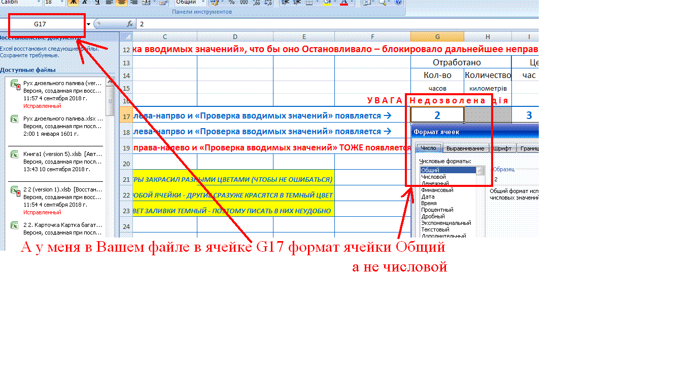

А у меня в Вашем файле _7878745_1_1.xlsx(23.5 Kb) в ячейках куда вносятся числа формат ячеек Общий.
Почему это так?
Или я не там смотрю?
Прилагаю рисунок.
К сообщению приложен файл: 6116894.gif (65.8 Kb)

_Boroda_ Дата: Среда, 14.11.2018, 14:34 | Сообщение № 26
Сообщений: 17015
Не там. Я что писал?
В файле немного переписал Условное форматирование
А Вы где смотрите?
СообщениеНе там. Я что писал?
А Вы где смотрите?

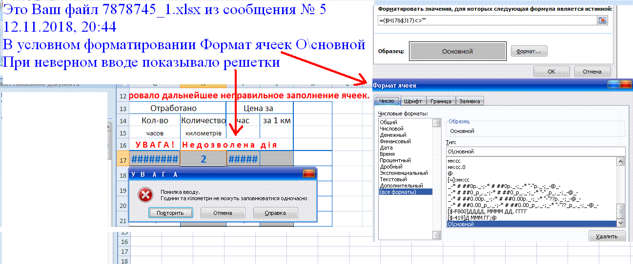

У меня тоже в Вашем первом файле 7878745_1.xlsx(22.9 Kb) из Сообщение № 5 Дата: Понедельник, 12.11.2018, 20:44
когда в Условном форматировании Формат ячеек О\сновной при неверном вводе отображались решётки ########
Прилагаю рисунок.

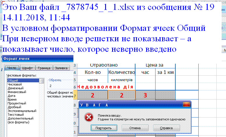

А в Вашем втором файле _7878745_1_1.xlsx(23.5 Kb) из Сообщение № 19 Дата: Среда, 14.11.2018, 11:44
когда в Условном форматировании Формат ячеек Общий при неверном вводе не отображаются решётки, а показывает число, которое неверно введено.
Прилагаю рисунок.
Вывод:
на результат расчета стандартными функциями формул не влияют
а влияют на зрительное отображение – просмотр.
Верно?
Прилагаю рисунок.
