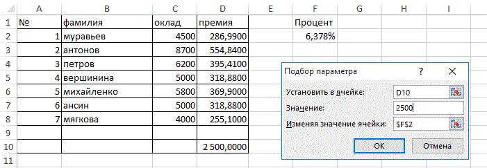

_Boroda_, да, именно так.
А не могли бы Вы объяснить последовательность действий?

Заполняем формулами столбец Премия
=ОКРУГЛ(C2*F$2;2)
Идем на вкладку Данные - Анализ "что если" - Подбор параметра
Заполняем как на рисунке (тпнитесь на картинку для увеличения)
Жмем ОК
Формулами можно, но будет проблема с округлением (копейка у Антонова)
Можно и формулу написать, но сложная получится
К сообщению приложен файл: 8537275.gif (24.1 Kb)
