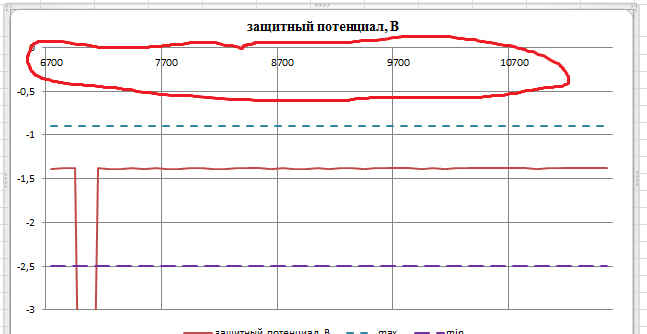

Здравствуйте! Буду очень благодарен, если кто-нибудь подскажет, как сделать так, чтобы при изменении положения ползунка в инструменте "полоса прокрутки"(стрелочки), данные менялись и на третьем графике, как на первом, т.е. менялось расстояние(значения по горизонтальной оси), и сами значение одновременно, чтобы можно было выбирать расстояние, а не считать просто от 0.

почти.., только нужен точечный график, и подписи по оси Х должны быть стационарными(5000, 1000, 1500..), а сами значения плавающими, как в первом графике..

ой т.е диаграмма точечной третья должна быть, а не график

точно так же как на первом графике единственная разница что это должна быть диаграмма-точечная, а не диаграмма-график Цитата (_Boroda_ )
? плавающими относительно чего?
координаты в столбце начиная с AM6, они должны изменяться, когда я кручу "полосу прокрутки"..
