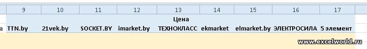

sboy Дата: Вторник, 13.11.2018, 10:45 | Сообщение № 6
Сообщений: 2493
Репутация: 699 ±
а где они в условиях на втором листе?
Дык на втором листе
К сообщению приложен файл: 8927296.jpg(20.1 Kb)
Яндекс: 410016850021169
Дык на втором листе
Автор - sboy
