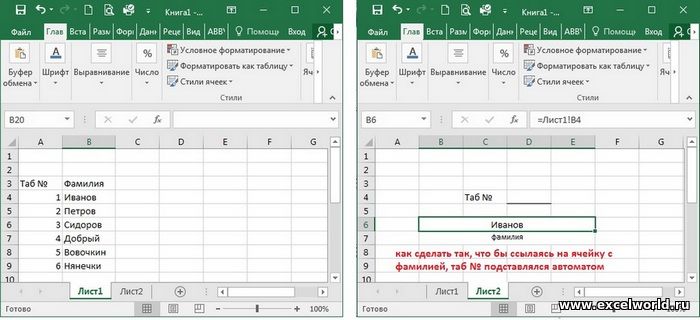

Добрый день. Подскажите пожалуйста. Как сделать, что бы при ссылке на другой лист с данными, часть автоматом копировалась.

китин Дата: Вторник, 20.11.2018, 08:46 | Сообщение № 2
Сообщений: 7043
И вам не хворать. ВПР, ИНДЕКС+ПОИСКПОЗ или макрос. по картинке ответ м.б. только таким

_Boroda_ Дата: Вторник, 20.11.2018, 09:08 | Сообщение № 3
Сообщений: 17015
Так нужно?
=ИНДЕКС(Лист1!A$4:A$999;ПОИСКПОЗ(B6;Лист1!B$4:B$999;))
*Обычно по номеру фамилию тянут, а не наоборот :D
Сделал еще Вам выпадающий список фамилий (через Данные - Проверка данных, Имя "ФИО" см в именованных диапазонах Контрл F3)
К сообщению приложен файл: 0310298_1.xlsx (11.4 Kb)

ivstepa Дата: Вторник, 20.11.2018, 09:16 | Сообщение № 4
Сообщений: 19
Репутация: 6 ±
_Boroda_, Спасибо большое, то что надо.
