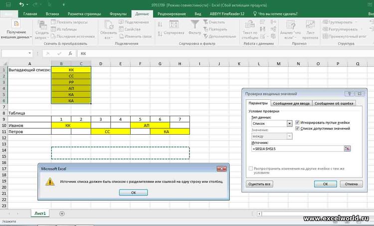

gling, вы меня не правильно поняли, я имею ввиду список работает по одной ячейке, с двумя ячейками обедненными не получается, ошибку выдает ( см. вложение).
так вот чтобы обойти это, есть какая то возможность автоматически объединять ячейку стоящую с права, при вводе какого то определенного значения???
файл будет графиком ("КК, СС" - где на персонал будут возложены обязанности на сутки), в автоматическим подсчетом за месяц.
krosav4ig, спасибо, но не то, так я сам могу сделать, нужно чтобы объединение проходило по двум ячейкам
К сообщению приложен файл: 4100780.jpg (78.9 Kb)

krosav4ig, прошу прощения сначала думал что список работает как обычный,.
можете по подробнее описать, выше сделанное, условное форматирование
