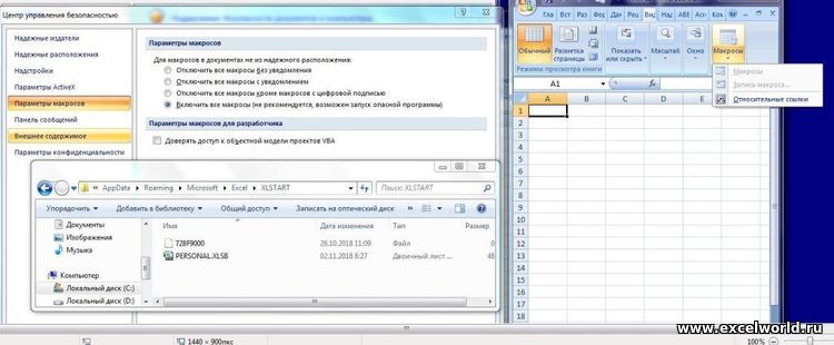

В чём может быть проблема?, как зайти в Макросы, офис 2007

Забыл написать, Alt+F11 никакой реакции, редактор VBA не открывается

Был установлен офис 2013(из-за PowerPoint), но эксель этого офиса стал конфликтовать с ПО турникета, который выгружал отчёты в CSV и открывал Excel(аварийное завершение). Поэтому оттуда Excel был удалён, и поставлен снова из офиса 2007, но кнопка перестала быть активна

Сейчас у меня стоят два офиса, 2013(всё кроме Excel) и 2007(Excel и Picture Manager )А что именно надо удалить?

Спасибо, снёс 2007, поставил 2007(по умолчанию, а не только Excel), макросы появились. PS: 2013 нужен из-за того, что приносят презентации сделанные в 2013, а конвертер ставить не хотелось бы.
