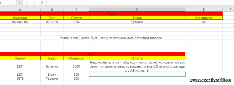

Здравствуйте всем, столкнулся с таким вопросом: есть список отгрузок (Лист 1, будет постоянно пополняться) и база данных товаров (Лист 2). Мне надо сделать так, чтобы остаток был равен общему кол-ву минус кол отгрузки (но только при условии, что партия и товар совпадает, то есть C,D из лист 1 совпадал с A,B из лист 2). Если не совпадает, то ничего не отнималось. Подскажите как сделать. Я даже поиском нормально не могу воспользоваться, потому что не знаю как это описать. Приложил скрин таблицы внизу.
PS. Я понимаю что скорее всего через СУММЕСЛИ, но объясните пож как именно

_Boroda_ Дата: Понедельник, 03.12.2018, 17:38 | Сообщение № 2
Сообщений: 16675
Репутация: 6481 ±
Так нужно?
=C2-СУММЕСЛИМН('Список отгрузок'!E:E;'Список отгрузок'!C:C;A2;'Список отгрузок'!D:D;B2)

Diamarh Дата: Понедельник, 03.12.2018, 17:45 | Сообщение № 4
Так нужно?
Да, именно. Спасибо огромное)
