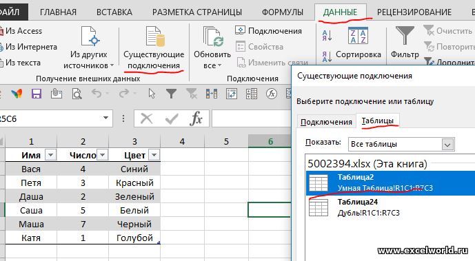

Переходим, Данные - Существующие подключения - Вкладка Таблицы - выбераете свою таблицу. Жмем ОК

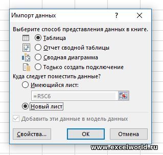

теперь определяетесь в каком виде выводит
Как и в любой умной/сводной таблице можете добавлять/удалять поля и т.п.
при необходимости или по распианию рефрешить
К сообщению приложен файл: 5071608.jpg (61.4 Kb) · 8077490.jpg (29.5 Kb)
