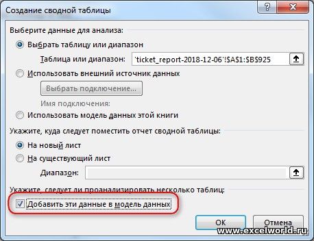

Pelena Дата: Пятница, 07.12.2018, 18:42 | Сообщение № 10
Сообщений: 19174
Репутация: 4413 ±
При создании сводной поставьте галку Добавить эти данные в модель данных, тогда эта операция появится в общем перечне
К сообщению приложен файл: 6151281.jpg (34.8 Kb)
