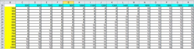

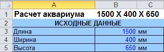

В ячейках B3 и B5 содержатся данные о длине и высоте аквариума.
На другом листе “Лист 2” имеется массив, в котором указана толщина стекла в зависимости от длины (столбцы) и высоты (строки) аквариума. Как сделать автоматическую выборку толщины стекла? Если длина или высота стекла заканчивается на 00-45, то значение нужно округлить вниз, а если больше 45, то вверх. То есть длину 645 округляем до 600, а 646 и больше до 700. Высоту округляем 00-25 вниз от 26 вверх. То есть 425 округляем до 400, а 426 и больше до 450.
К сообщению приложен файл: 0191006.jpg (11.9 Kb) · 6564723.jpg (55.0 Kb)
