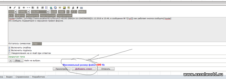

как работает кнопка сообщить
это сообщить модератором о нарушении правил форума. а кнопка добавить ответ в самом низу
