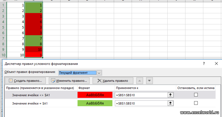

Доброй ночи.
Прошу помощи по следующему вопросу.
Нужно окрашивать ячейки в столбце в зависимости от того, что до этого происходит в строке (в предыдущих столбцах)
Самый банальный пример (если значения ячеек в столбцах А и Б равны, то окрашивать столбец Б в зеленый, иначе в красный):
___А___Б
1__а___а(зеленая ячейка)
2__б___б(зеленая ячейка)
3__с___а(красная ячейка)
Как это реализовать? Я не смог найти в условном форматировании такой способ задания условий, чтобы выполнить эту задачу, а других способов окрашивания ячеек не нашёл. Как выполнить задачу для одной ячейки я разобрался, но не совсем понятно, как распространить этот случай на несколько строк, чтобы ячейка, например, Б2 окрашивалась по условию А2, а Б3 по А3? Спасибо за помощь.

UPD.
Наверно тему можно закрывать, решение нашлось очень простое (убрать привязку по строчке в условии), почему то не сразу сработало, но в новом файле все ОК.
