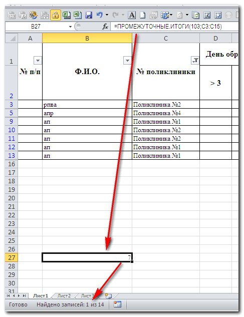

Мне нужно посчитать столбец С, после фильтрации (текстовое значение), чтобы вышло количество отфильтрованных строк (цифра)

Что значит "посчитать" текстовое значение?! Покажите результат в своём примере. Если нужно количество отфильтрованных строк - оно и так отображается на нижней панели.

Вот это и есть ключ к пониманию Код
=ПРОМЕЖУТОЧНЫЕ.ИТОГИ(103;C3:C15)

Спасибо вам огромное, я не знала даже где смотреть, а как эти результаты можно вывести в таблице в строке "всего"?

Здравствуйте, ещё раз! Подскажите пожалуйста, что нужно сделать чтобы в графе итого, выходило количество отфильтрованных строк (в ячейках нужно чтобы отображались цифры, которые в нижней части панели видны. Спасибо большое за помощь.

Спасибо разобралась
