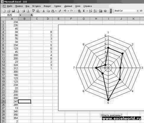

_Boroda_, У Вас куда-то делся диапазон 181-225 и в итоге получилось 7 секторов
_Boroda_, У Вас куда-то делся диапазон 181-225 и в итоге получилось 7 секторов ea777

_Boroda_ , почему семь диапазонов? Пропущен 181-225.
_Boroda_ , почему семь диапазонов? Пропущен 181-225.Светлый

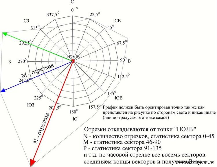

то ли лыжи не едут Еще раз подробно на схеме
то ли лыжи не едут Еще раз подробно на схеме ea777

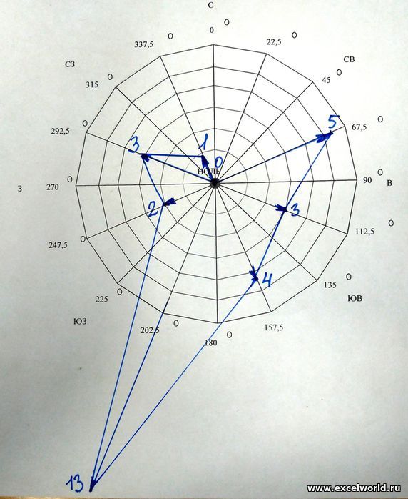

дал коллеге схему он по ней построил то что и должно получиться PS в качестве длины отрезка взял 1 см (это правда не важно)
дал коллеге схему он по ней построил то что и должно получиться PS в качестве длины отрезка взял 1 см (это правда не важно) ea777

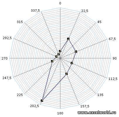

Добрый день. Так?
Добрый день. Так? sboy

sboy, Спасибо добрый человек ) я уже было сам построил но не знал как повернуть PS НО, где-то ошибка. "поиграл" с вашим файлом в диапазоне 181-225, лепесток не "выходит" из нуля. Попробуйте на моем файле и на своем
sboy, Спасибо добрый человек ) я уже было сам построил но не знал как повернуть PS НО, где-то ошибка. "поиграл" с вашим файлом в диапазоне 181-225, лепесток не "выходит" из нуля. Попробуйте на моем файле и на своем ea777

sboy, изменил статистику в диапазоне 181-225 Ваша диаграмма неадекватно реагирует ) в другом примере моем с этими же данными Короче говоря вопрос открыт Как развернуть мой график по часовой на 22,5 град. с соответствующим оформлением из условия задачи вначале? Поясню, что мои познания в Экселе на уровне рядового пользователя.
sboy, изменил статистику в диапазоне 181-225 Ваша диаграмма неадекватно реагирует ) в другом примере моем с этими же данными Короче говоря вопрос открыт Как развернуть мой график по часовой на 22,5 град. с соответствующим оформлением из условия задачи вначале? Поясню, что мои познания в Экселе на уровне рядового пользователя. ea777
все может быть) вы бы в файле показали что не так, а то непонятно. диапазон 181-225 рисуется в 22,5 угол
все может быть) вы бы в файле показали что не так, а то непонятно. диапазон 181-225 рисуется в 22,5 уголsboy

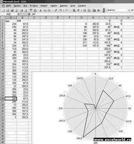

Функция не работает с виртуальными массивами. Сделал поворот в столбце B. *Перезалил файл. Написал свои формулы.
Функция не работает с виртуальными массивами. Сделал поворот в столбце B. *Перезалил файл. Написал свои формулы. Светлый

Светлый, с этими данными роза должна быть КОНГРУЭНТНА розе, к примеру в сообщениях этой темы №№ 25, 26
Светлый, с этими данными роза должна быть КОНГРУЭНТНА розе, к примеру в сообщениях этой темы №№ 25, 26 ea777

sboy, Уже видно, что близко ), но у Вас почему-то 9 углов в лепестке, должно быть восемь (посчитайте точки)
sboy, Уже видно, что близко ), но у Вас почему-то 9 углов в лепестке, должно быть восемь (посчитайте точки) ea777

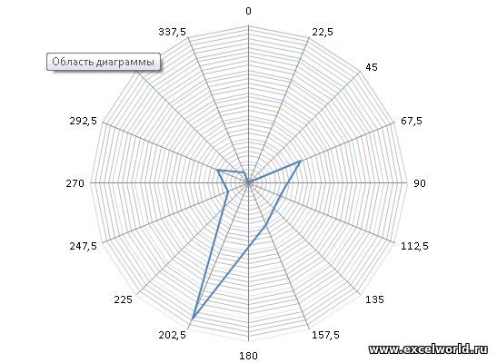

Немного искусственно расширил недостаток значений и сделал правильный поворот.
Немного искусственно расширил недостаток значений и сделал правильный поворот. Светлый

Светлый , Да все правильно было на мой медвежий взгляд. 1. поворот на 180 учтен. 2. Доворот на 360/16 учтен. 3. должно быть 8 секторов. 4. осталось только добавить еще 8 пустышек для четных , чтоб типа был дизайн на 16 секторов. Сдела специально на втором листе проверку,
Светлый , Да все правильно было на мой медвежий взгляд. 1. поворот на 180 учтен. 2. Доворот на 360/16 учтен. 3. должно быть 8 секторов. 4. осталось только добавить еще 8 пустышек для четных , чтоб типа был дизайн на 16 секторов. Сдела специально на втором листе проверку,bmv98rus
