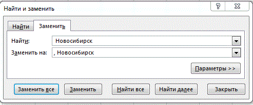

Nic70y Дата: Суббота, 16.02.2019, 08:25 | Сообщение № 3
Сообщений: 9288
Репутация: 2513 ±
вдруг правильно:
К сообщению приложен файл: 9297184.gif (18.7 Kb)
Сообщение отредактировал Nic70y - Суббота, 16.02.2019, 08:25
Сообщениевдруг правильно:
Дата добавления - 16.02.2019 в 08:25
Archer Дата: Суббота, 16.02.2019, 10:06 | Сообщение № 4
Сообщений: 47
Замечаний: 40% ±
1 Извиняюсь за раннее обращение
2 Город может быть любой
Спасибо за помощь
Сообщение1 Извиняюсь за раннее обращение
Спасибо за помощь
