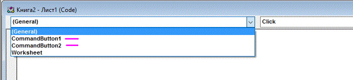

_Boroda_ Дата: Четверг, 21.02.2019, 10:23 | Сообщение № 2
Сообщений: 17015
Чет запутали совсем. Кусок файла можете показать с кнопками?
Посмотрите рисуночек, может поможет
Проверьте название кнопки
К сообщению приложен файл: 0831114.gif (12.8 Kb)
СообщениеЧет запутали совсем. Кусок файла можете показать с кнопками?

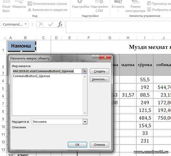

nikitan95 Дата: Четверг, 21.02.2019, 10:40 | Сообщение № 3
Сообщений: 421
2021
не знаю поможет ли это
К сообщению приложен файл: 0163239.jpg (56.0 Kb)
Сообщениене знаю поможет ли это
Автор - nikitan95
Дата добавления - 21.02.2019 в 10:40

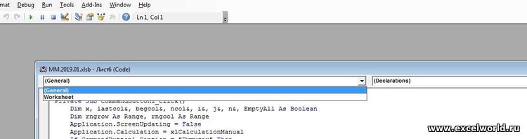

nikitan95 Дата: Четверг, 21.02.2019, 10:47 | Сообщение № 5
Сообщений: 421
2021
извиняюсь. сегодня не в духе мой ум). вот что у меня
К сообщению приложен файл: 5285138.jpg (20.4 Kb)
Сообщениеизвиняюсь. сегодня не в духе мой ум). вот что у меня
Автор - nikitan95
Дата добавления - 21.02.2019 в 10:47

_Boroda_ Дата: Четверг, 21.02.2019, 11:51 | Сообщение № 10
Сообщений: 17015
Похоже, Вы запутались в кнопках. Есть кнопка - элемент управления формы, как раз для нее и предлагается "щелчок". А есть кнопка - элемент АктивХ, вот для нее пишется [vba]
Private Sub CommandButton1_Click
Пример обеих кнопок привел прямо на том листе
Создаете кнопку АктивХ, переименовываете ее в CommandButton1 и макрос на нее сам повесится (в файле сделал для нижней кнопки)
Или, что пофеншуистее, создаете кнопку АктивХ, переименовываете ее человеческое название (например, cbMoya) и переписываете первую строку макроса вот так
Private Sub cbMoya_Click
К сообщению приложен файл: 2019.01-000_1.xlsb (67.4 Kb)
СообщениеПохоже, Вы запутались в кнопках. Есть кнопка - элемент управления формы, как раз для нее и предлагается "щелчок". А есть кнопка - элемент АктивХ, вот для нее пишется [vba]
Дата добавления - 21.02.2019 в 11:51
