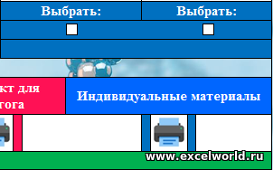

Всем привет! Помогите решить проблему с печатью материалов.
Задача следующая:
Есть макрос ПечатьИндивидуальных материалов.
При выполнении макроса он переходит на лист "Ядро" куда ставит таргет на ячейку J15 (флажок №1 и AB15 (флажок №2). Соответственно если выбран один из флажков, вызываем макрос печати материала который выбран.
Сам код:
Sub ПечатьИндивидуальных()
Sheets("Ядро").Select
Set target = Range("J15")
    If target.Value = "0" Then
    MsgBox ("Индивидуальные материалы: пропуск материалов №1!")
    Sheets("1").Select
    If target.Value = "1" Then
    Call макросПечатьИндив1
    Sheets("1").Select
Set target = Range("AB15")
    MsgBox ("Индивидуальные материалы: пропуск материалов №2!")
    Sheets("1").Select
    Call макросПечатьИндив2
    Sheets("1").Select
+ Фрагмент документа в виде изображения.
В чём ошибка: Макрос прекращает свое выполнение при первом условии IF и не ставит таргет на проверку далее в другую ячейку.
К сообщению приложен файл: 8117251.png (15.3 Kb)
Сообщение отредактировал Jelvis - Вторник, 26.02.2019, 11:33

_Boroda_ Дата: Вторник, 26.02.2019, 11:48 | Сообщение № 2
Сообщений: 16675
Репутация: 6481 ±
Начнем с того, что назвать переменную "target" - не очень хорошая идея. Это слово зарезервировано для изменяемой переменной макросов модулей листа и книги. В принципе ничего страшного не случилось, но все-таки лучше не стоит
По макросу - где, по-Вашему, макрос должен "ставить" этот самый таргет? В какой строке кода?
На каком листе находится ячейка J15? На "Ядро"? А на каком тогда ячейка АВ15? На листе "1", мы ж туда перешли после первого Set (если нашли в J15 0 или 1).
Вы уверены, что в J15 и в АВ15 у Вас именно текстовые 0 и 1? Вы в коде макроса их в кавычки заключили - получили текстовое значение
Ну и для лучшего понимания очень неплохо было бы посмотреть на файлик. Картинки здесь ничем не помогут
СообщениеНачнем с того, что назвать переменную "target" - не очень хорошая идея. Это слово зарезервировано для изменяемой переменной макросов модулей листа и книги. В принципе ничего страшного не случилось, но все-таки лучше не стоит

Jelvis Дата: Вторник, 26.02.2019, 11:55 | Сообщение № 3
Сообщений: 17
Файл к сожалению предоставить не могу, лишь код выборочно, так вот:
Ячейки и J15 и AB15 лежат на одном листе "Ядро"
J15 - содержит формулу [vba]
=ЕСЛИ(K13=ИСТИНА;"1";"0")
AB15 - содержит формулу [vba]
=ЕСЛИ(AC13=ИСТИНА;"1";"0")
Получается ячейке будет текстовой или уже числовой?

_Boroda_ Дата: Вторник, 26.02.2019, 12:27 | Сообщение № 6
Сообщений: 16675
Репутация: 6481 ±
Текстовой
А файл не обязательно родной нужен. Можно нарисовать что-то похожее, но буз ненужных для решения конкретно этого вопроса данных. Или в своем родном удалить все.
А так непонятно - что значит "Макрос прекращает свое выполнение при первом условии IF"?
По поводу листов - я Вам написал, что если в J15 находится 0 или 1, то мы переходим на лист "1" и ячейка АВ15 проверяется уже там. А в той ячейке нет ни 0, ни 1, поэтому второй Set и не выполняется
И по-прежнему непонятно, что означает "ставит таргет"
СообщениеТекстовой
Дата добавления - 26.02.2019 в 12:27
