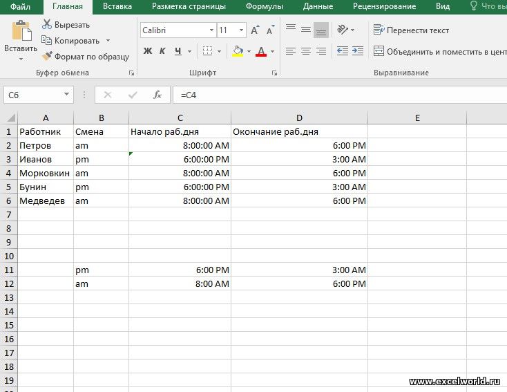

Всем привет. Только начинаю осваивать эту довольно-таки интересную программу. Такие условия:
Имеются две смены - дневная и ночная. Первая (смена "am") начинается от 08:00 AM и длится до 06:00 PM, вторая (ночная - "pm") от 06:00 PM до 03:00 AM.
Вопрос: как сделать так, чтобы при ручном вводе (допустим, "am") рядом с фамилией сотрудника в двух последующих ячейках (C2: D2) автоматически появлялись заданные временные интервалы?
P.S. вот на скрине примерно тот результат, которого мне хотелось бы добиться. Сам я сделал всё, скорее всего, максимально топорно. Повторюсь, нужно чтобы после введения am, в двух последующих ячейках (справа) появлялись данные, которые соответствуют выбранной смене (без лишних телодвижений).
К сообщению приложен файл: 2876193.jpg (56.1 Kb) · 8253986.xlsx (9.5 Kb)

Так нужно?
=ЕСЛИ(B2="am";8/24;ЕСЛИ(B2="pm";18/24;""))
=ЕСЛИ(B2="am";18/24;ЕСЛИ(B2="pm";3/24;""))
И список выпадающий в столбец В добавил Вам (Данные - Проверка данных)
К сообщению приложен файл: 8253986_1.xlsx (10.3 Kb)
СообщениеТак нужно?

gs1905 Дата: Среда, 27.02.2019, 11:32 | Сообщение № 5
_Boroda_,
Да, именно то, что и нужно было!
Спасибо вам.
А эту формулу только вручную можно вводить или имеется инструмент, куда просто нужно ввести значения?

_Boroda_ Дата: Среда, 27.02.2019, 11:36 | Сообщение № 6
Сообщений: 17015
Для простых формул есть кнопка fx слева наверху около строки формул, но обычно вручную вводят. Вы можете скопировать из моего поста и вставить к себе
